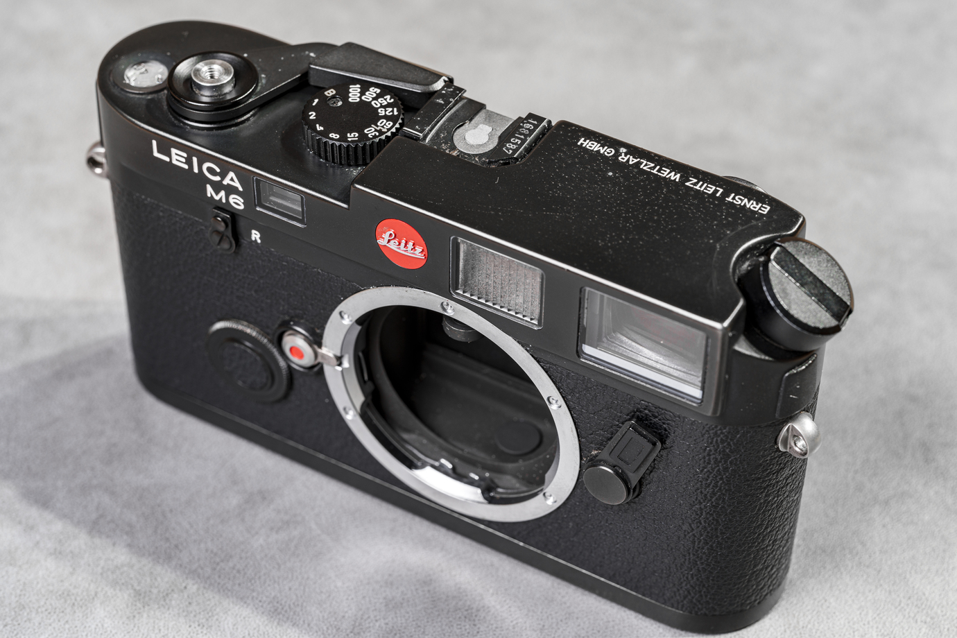

M6 클래식은 M형의 전통적인 바디 사이즈에 노출계를 내장한 모델로서 1984년에 발매 개시된 카메라입니다.시리얼 165만대에서 170만대 전반이 전기형으로, 톱 커버에 ERNST LEITZ WETZLAR GMBH. GMBH. 등의 각인이 들어가 있습니다.

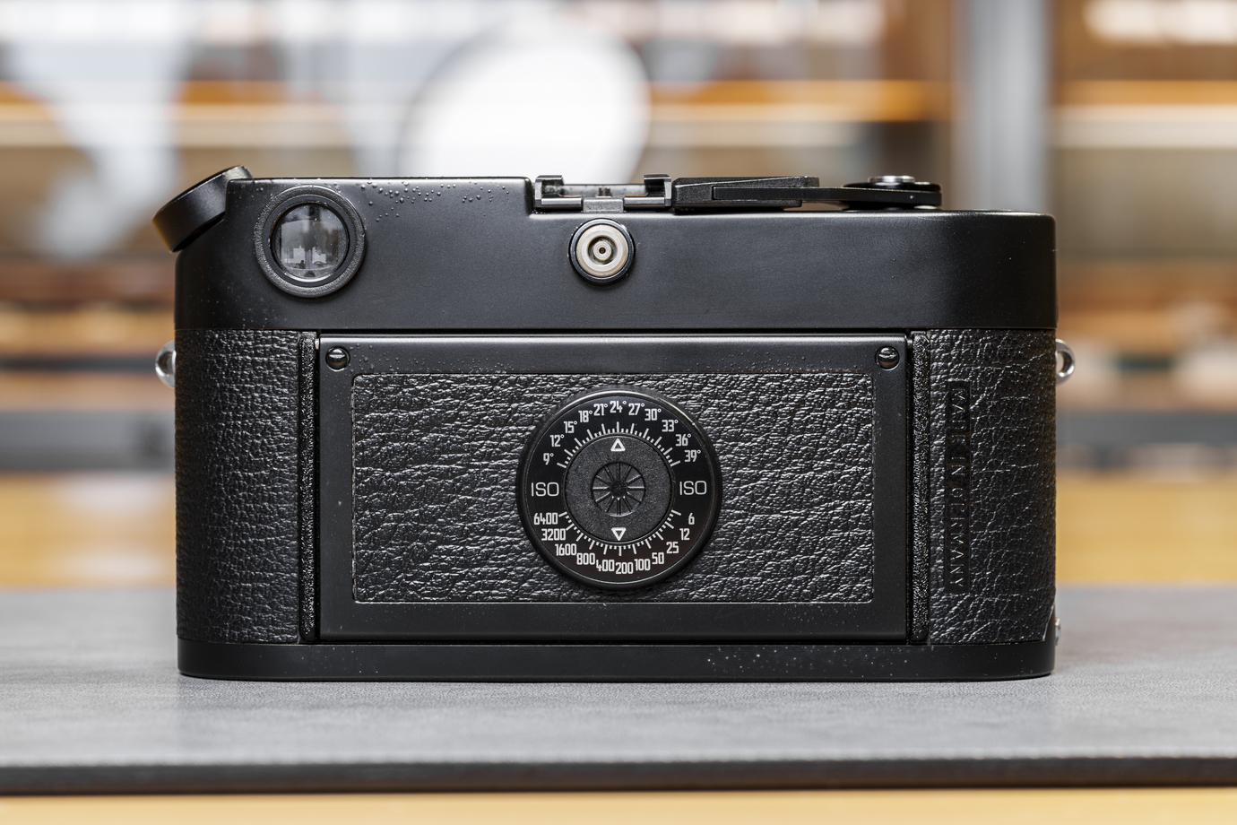

이쪽이 라이카 M6 클래식의 배면입니다만, 디스크로 필름 감도를 설정하는 사양이 되고 있습니다. 뒷면의 디스크에서 설정한 감도의 수치가 전기적으로 보내지게 되어 있네요. 필름 감도의 설정 디스크를 보면, ISO 표시의 상반부에 DIN(독일의 대수 급수에 의한 규격), 하반부에 ASA(미국의 산술 급수에 의한 규격)의 수치가 기재되어 있습니다. 필름 감도의 국제 규격인 ISO가 탄생한 것은 1974년으로, DIN 및 ASA를 그대로 ISO로 슬라이드하게 되었습니다. 현재는 구 ASA만으로 필름 감도를 표기하는 것이 일반적입니다만, 1980년대에는 구 DIN도 병기되고 있는 것이 보통이었습니다. 덧붙여서 2022년 발매의 복각판 M6에서도 구 DIN 표기는 건재합니다.

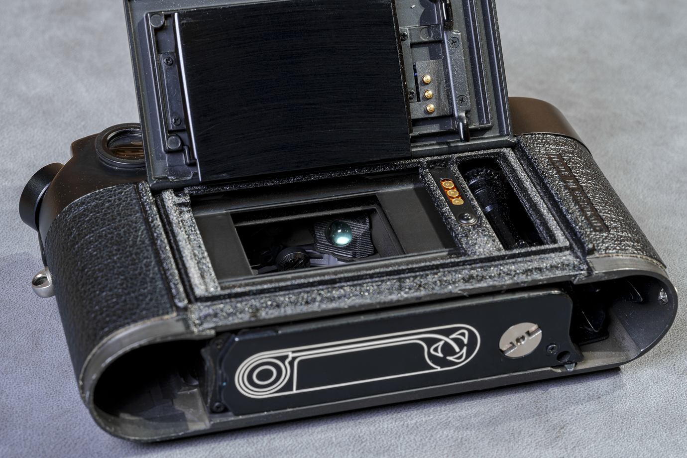

"M5에서는 노출계를 내장시킨 것으로 몸이 큰 무늬가 되어 버려 불평이었습니다만, 그 실패를 살려 만든 것이 M6입니다. 토다이오드)를 수광 소자로 한 2점식의 LED 미터를 탑재하고 있습니다.이 새로운 기술을 넣는 것으로, 이 사이즈에 담을 수 있었습니다.
그렇다면 셔터를 밸브로하고 뒷뚜껑을 열면 SPD 수광 소자를 배울 수 있습니다.

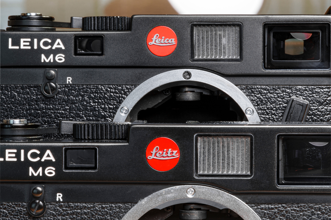

“M6 클래식의 후기형의 외관은 톱 커버의 각인이 없어지고 있는 부분과, 빨간 배지가 Leitz에서 Leica로 변경되고 있는 것이 특징입니다.배지가 Leica가 된 것은 라이카를 만드는 회사의 이름이 ERNST LEITZ 유한회사에서 Leica 유한회사가 되었으니까.
그래서 사진의 앞이 Leitz 배지의 전기 타입, 뒤가 Leica 배지의 후기 타입이 됩니다.
Wetzler 각인이 역시 좋다?
현재의 라이카 카메라사는 웨츨러에 그 본거지를 되돌린 적도 있어, 라이카 M6 클래식 중(안)에서도 웨츨러 각인을 진중하는 경향이 있는 것 같은 생각도 합니다만 실제로 어떨까요?
「톱 커버가 황동제의 웻슬러 각인 모델은 가지고 비교하면 무겁고, M6 클래식 중(안)에서도 특히 클래식인 느낌이 되고 있을까 생각합니다.TTL를 제외한 M6의 총 생산 수는 약 15만대. 전기는 3만대 전후에 대해 후기는 약 12만대이므로 4배의 양이 있습니다. 그대로 톱 커버에 웨츨라와 각인이 있는 M6를 볼 확률이 낮은 것이군요. 황동 커버의 모델에 관해서는, 개인적인 인상으로서는 도장면이 거품이 일어나도록(듯이) 열화하고 있는 상태의 것이 많이 볼 수 있도록(듯이) 느낍니다.

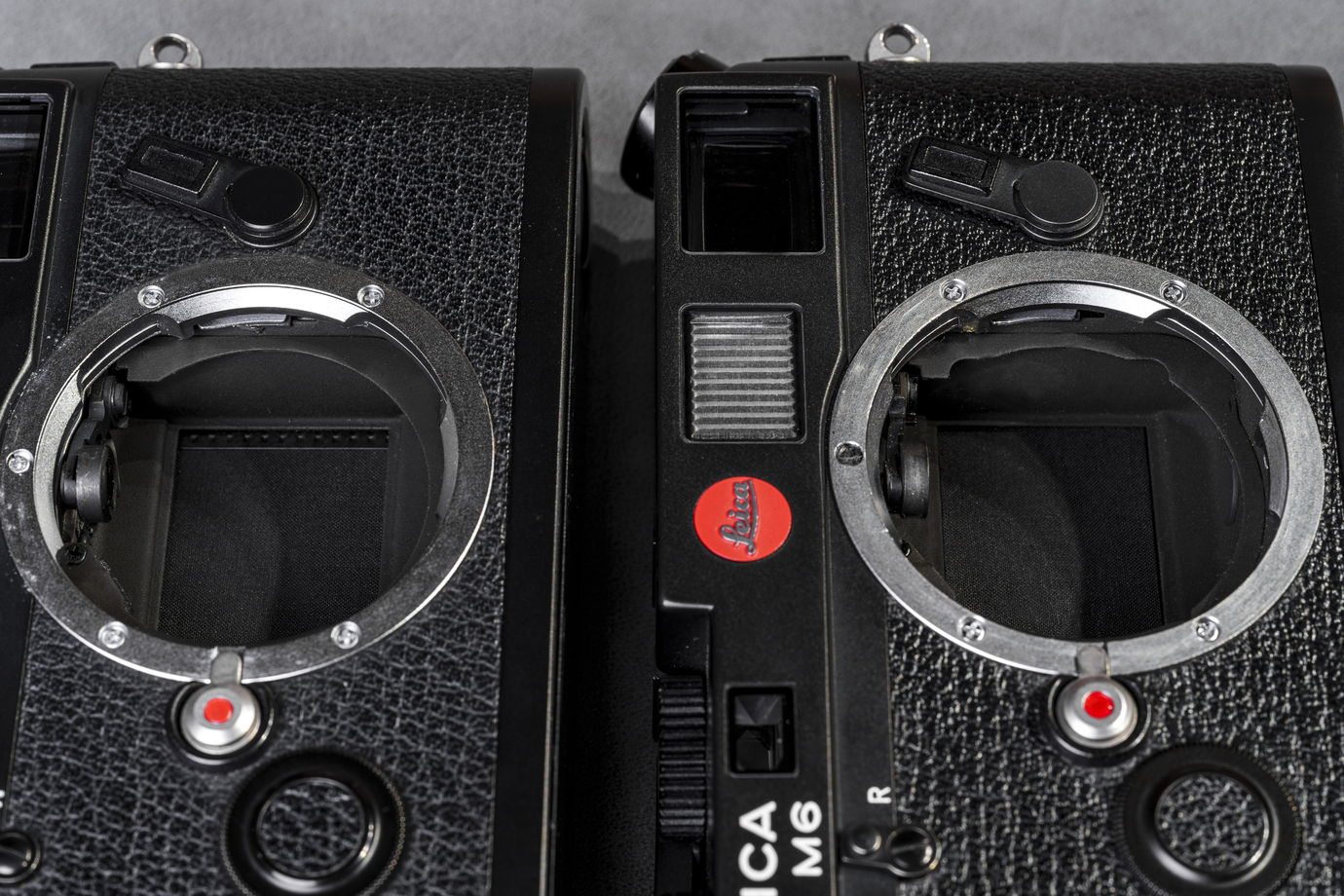

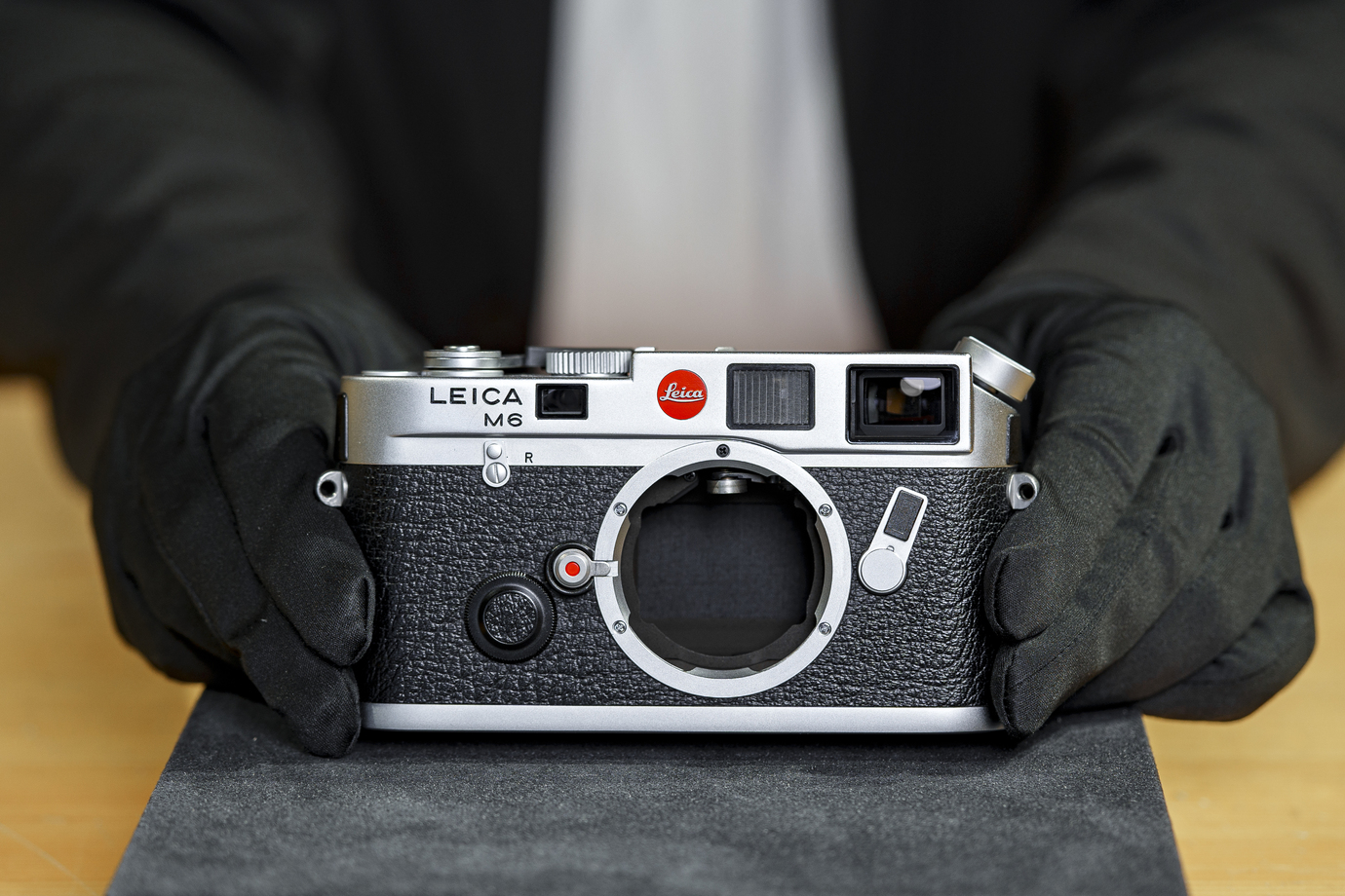

게다가 라이카 M6 클래식의 전기와 후기에서 뭔가 차이는 없는지 관찰해 보면, 렌즈 마운트의 내 풋 코로에 설치된 헐레이션 절단을 위한 플레이트의 디자인에 변경이 있었습니다. 초기는 둥근 빼기입니다만, 후기에서는 네 모퉁이가 작은 원형으로 자르고 있습니다. 덧붙여서 복각판의 플레이트는 후기 타입. 이 개선이 이루어진 것은 아마 특정 렌즈를 이용했을 때 화면의 네 모퉁이에 비네팅이 일어났기 때문이 아닐까 추측됩니다. 이 가설이 제대로, 어떤 렌즈로 일어난 현상이었는지를 탐구하려면 전기형을 살 수밖에 없는 것입니다.

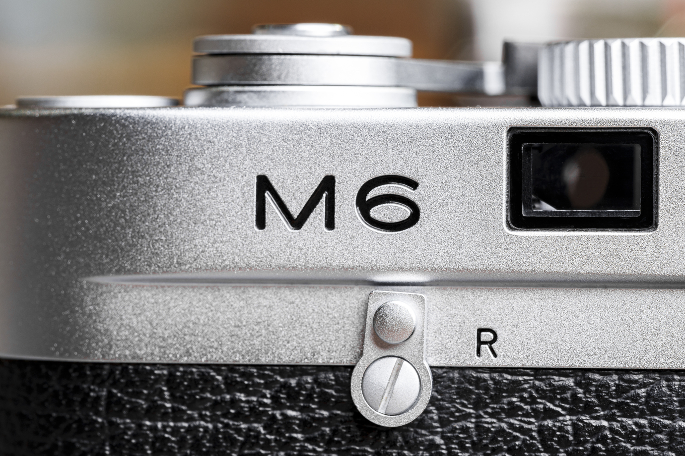

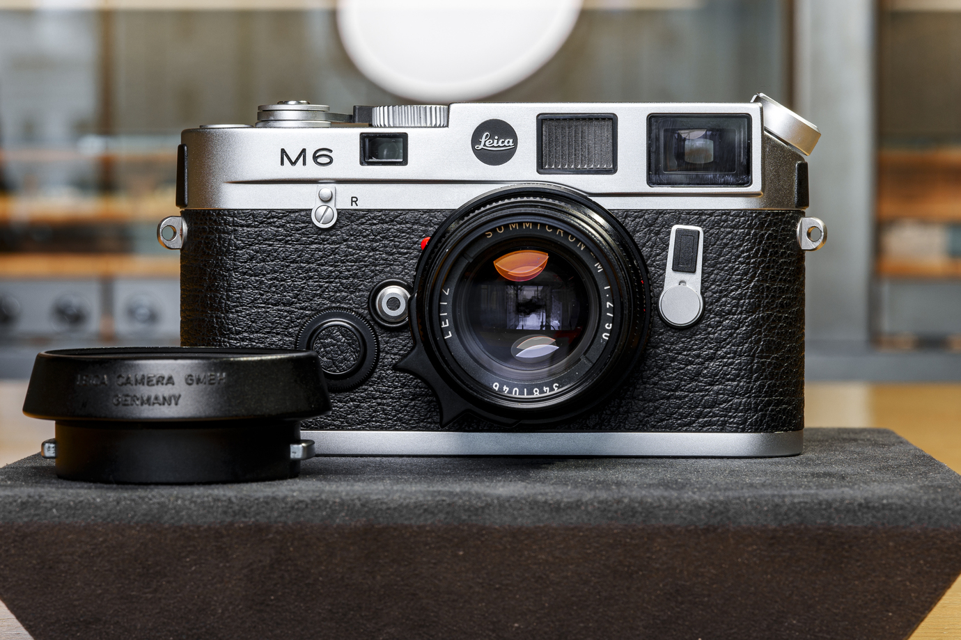

오늘은 1988년생의 나카아키씨가 개인적으로 소유하고 있는 동년의 M6 클래식을 지참해 주셨습니다. M6의 문자 사이즈가 통상의 모델보다 크네요. 그리고 Leica의 배지는 검은 색입니다.
“배지가 검은색은 바꿔 커스터마이즈하고 있기 때문입니다. 정면에 M6과만 각인되어 있는 것은 1988년에 제조된 것뿐이라고 합니다.사명이 바뀔 때 정면에 LEICA와 조각되어 있는데 빨간 배지도 Leica라고 있는 것은 더브 있어 디자인적으로 이상하다는 것이 변경의 이유인 것 같습니다”
확실히, 카메라의 정면에 라이카 라이카와 2개도 나란히 있을 필요는 없습니다. 그래도 이 빅 M6의 곧바로 LEICA M6의 조각으로 돌아가, 붉은 배지에도 Leica라고 적힌 이중 라이카 표기의 스타일이 되어 버렸다고 합니다.

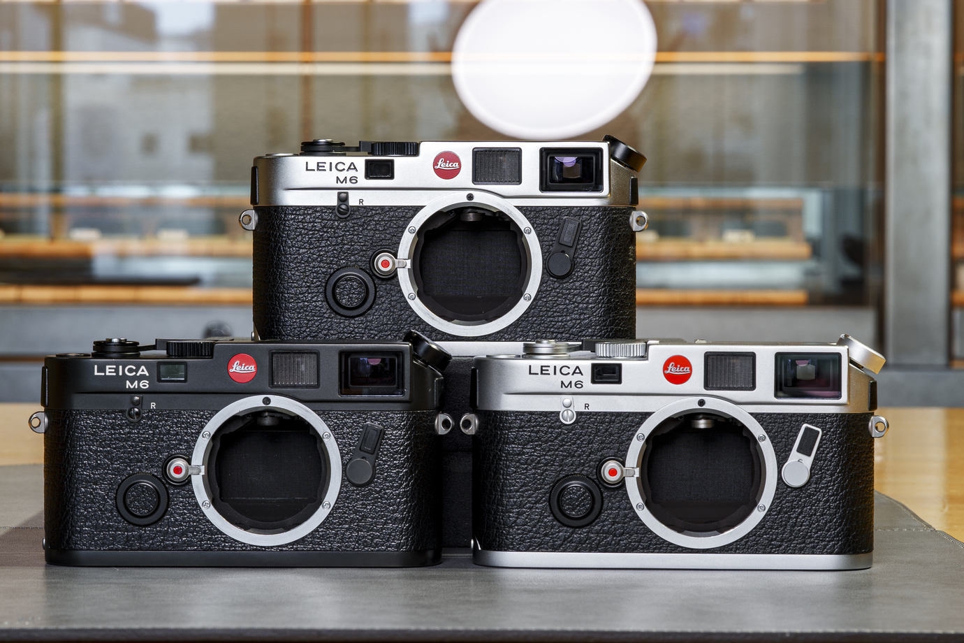

그래서 이번에는 라이카 M6 클래식의 소개였습니다. 통상 모델의 M6 클래식은, 위의 사진의 3기종. 하단이 블랙과 실버로, 상단에 있는 것은 통칭 팬더 모델.
"제조하는 과정에서 우연히 태어났다고 하는 팬더 모델은 실버의 톱 커버입니다만, 조작 부품에는 검은 부분이 사용되고 있는 것이 재미 있습니다. 그것도 포함해 라이카의 전환기를 지지한 기종이며, 라이카로서도 추억 깊기 때문에 복각판도 나왔다고 생각할 수 있습니다.
