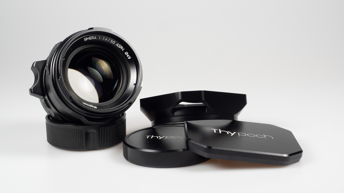

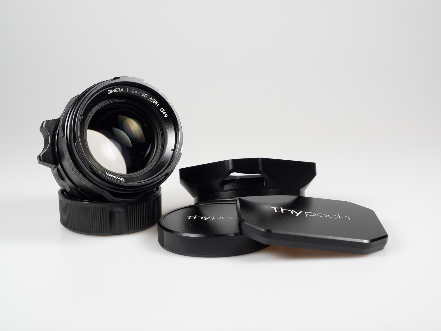

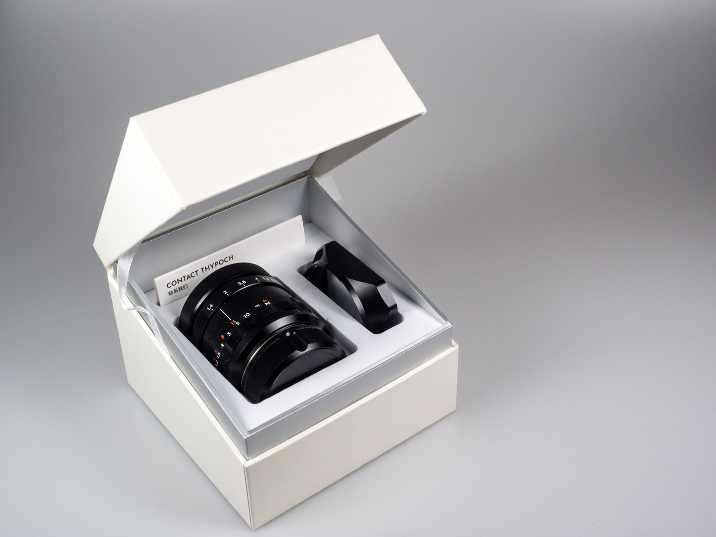

구성품은 렌즈, 원형 앞캡, 뒷캡, 라이카 스타일의 바요넷 메탈 후드, 그리고 후드를 단 채 쓰는 모서리가 각진 사각 앞캡입니다. 부족한 것은 없고 상자는 고급스럽게 보이려는 느낌이 강한데, 리뷰어는 다소 과하다고 느꼈지만 좋아할 사람도 있을 것이라고 합니다.
상자 속에 담긴 렌즈와 후드
상자 속에 담긴 렌즈와 후드 · 사진 © Jörg-Peter Rau
렌즈와 후드, 앞캡, 뒷캡
렌즈와 후드, 앞캡, 뒷캡 · 사진 © Jörg-Peter Rau

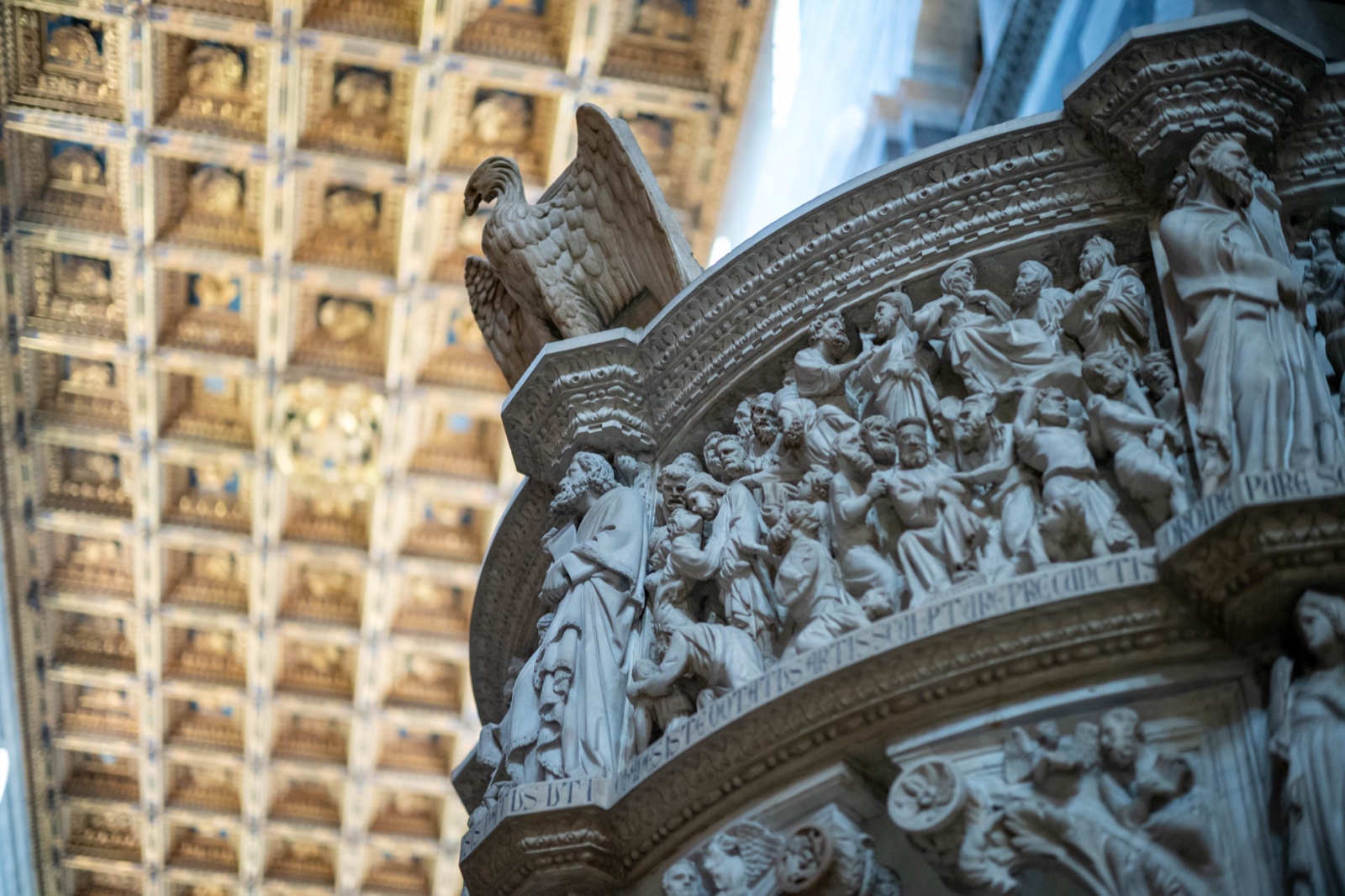

피사 두오모 설교단의 조각
피사 두오모 설교단의 조각 · 사진 © Jörg-Peter Rau

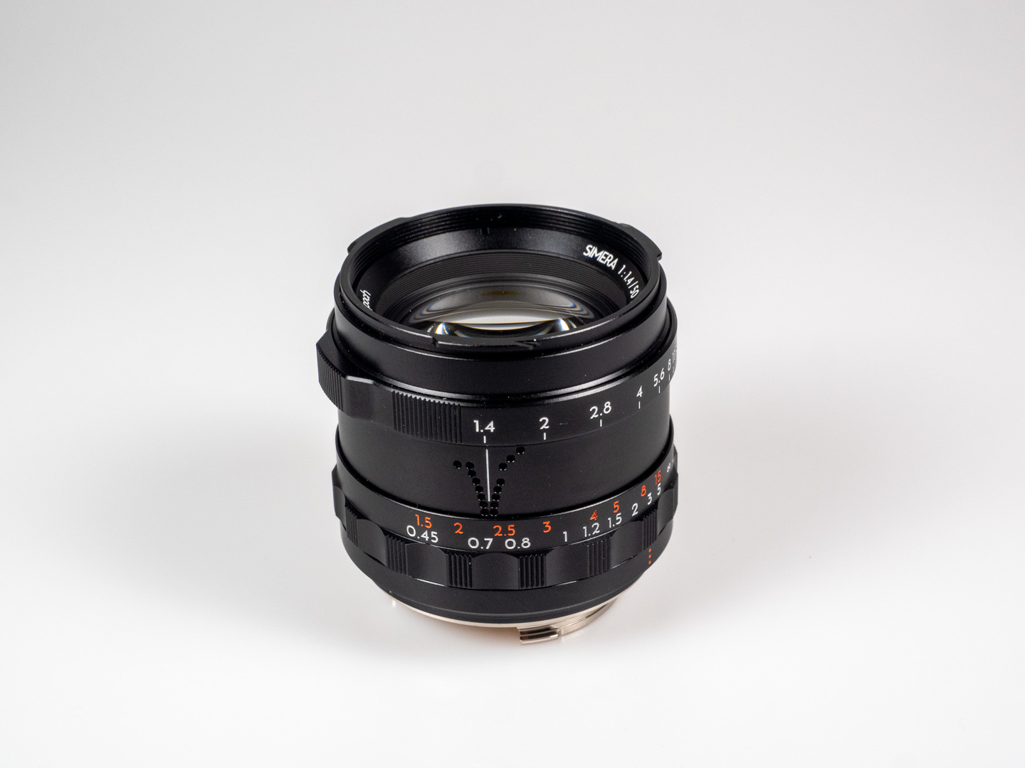

기구와 핸들링
외관과 마감: 널링이 들어간 거리 링과 포커스 탭을 모두 갖췄습니다. 1950년대풍의 포커스링과 2010년대풍의 후드가 섞여 있어 디자인이 약간 절충적입니다. 글자는 흰색으로 곱게 각인되어 있고 피트 눈금은 빨간색이지만, 경통 어디에도 초점거리 숫자가 없어서 Simera를 여러 개 가지고 있으면 앞캡을 벗겨 봐야 28인지 35인지 50인지 알 수 있습니다.
렌즈 앞면과 각인
렌즈 앞면과 각인 · 사진 © Jörg-Peter Rau
조리개 링: 조리개 단 사이의 간격이 개방에서 조일수록 좁아지고, f/1.4~f/5.6은 1/3 스톱, f/5.6~f/8은 1/2 스톱, f/8 이후 f/16까지는 중간 단이 없습니다. 리뷰어는 인체공학적으로 잘 만든 것은 아니라고 평가합니다.
피사계심도 표시: Simera 계열의 가장 독특한 점으로, 일반적인 각인 대신 선택한 조리개에 따라 빨간 점이 나타나는 방식입니다. 1950년대 스위스 Kern의 Visifocus를 연상시키는 설계입니다. 대신 포커스링이 얕아졌는데, 리뷰어는 불편하지는 않지만 큰 장점도 느끼지 못했습니다. 블랙 경통에서는 빨간 점이 눈에 잘 띄지 않고 실버 버전이 더 나을 수 있다고 합니다.
빌드: 금속과 유리로만 만들어 견고하고, 두 개의 캡과 후드도 모두 금속입니다. 더 비싼 다른 M마운트 렌즈와 견주어도 손색이 없다는 평가입니다.

핸들링 총평: 만듦새가 좋고 크기와 무게도 적당하지만, 약점은 광학보다 핸들링 쪽에 있다는 평가입니다. 피사계심도 표시는 좋은 발상이지만 기존 방식보다 낫다고 보기 어렵고, 불균등한 조리개 링도 아쉽습니다. 그래도 거리 링과 탭 둘 다로 초점을 맞출 수 있어 충분히 쓸 만하다고 합니다.

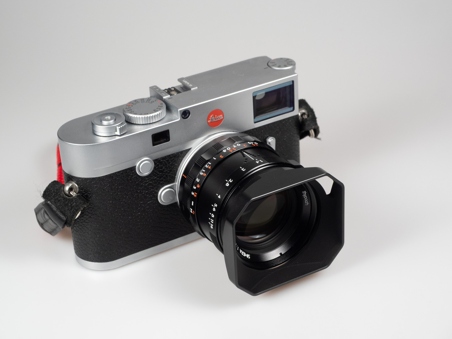

Leica M10에 장착한 모습
Leica M10에 장착한 모습 · 사진 © Jörg-Peter Rau

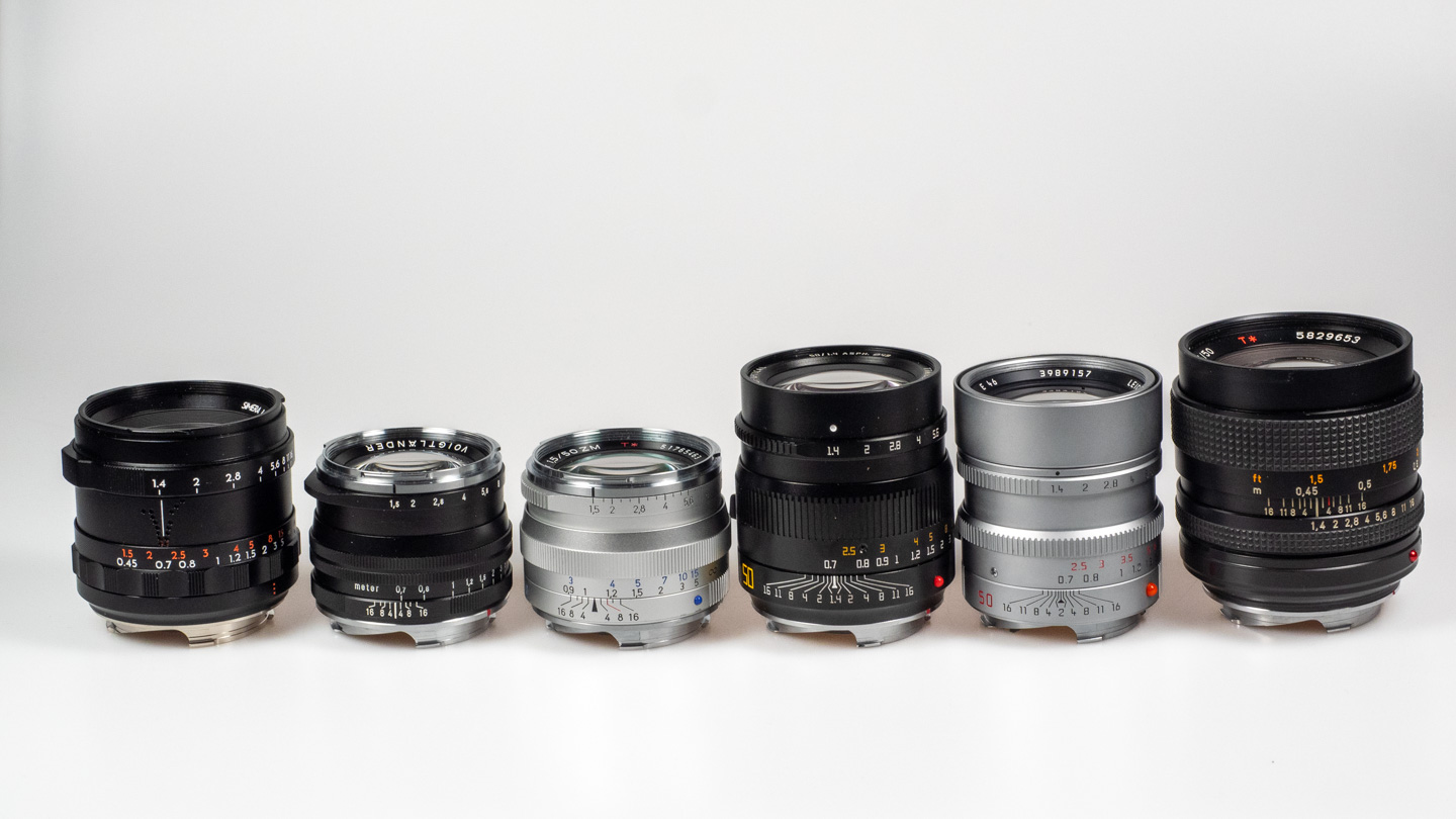

대안 렌즈
Simera 50/1.4는 플로팅 엘리먼트와 0.45m 근접 촬영을 이 가격대에서 제공한다는 점이 차별점입니다. 리뷰어가 꼽은 빠른 50mm 대안은 다음과 같습니다.
빠른 50mm들. 왼쪽부터 Thypoch Simera 50/1.4, Voigtländer Nokton 50/1.5 VM, Zeiss C Sonnar 50/1.5 ZM, TTArtisan 50/1.4, Leica Summilux 50/1.4 ASPH V1, Skyllaney 변환 Zeiss Planar 50/1.4
빠른 50mm들. 왼쪽부터 Thypoch Simera 50/1.4, Voigtländer Nokton 50/1.5 VM, Zeiss C Sonnar 50/1.5 ZM, TTArtisan 50/1.4, Leica Summilux 50/1.4 ASPH V1, Skyllaney 변환 Zeiss Planar 50/1.4 · 사진 © Jörg-Peter Rau
렌즈가격(리뷰 기준)리뷰어의 언급
Thypoch Simera 50/1.4£619 / $749 / €709플로팅 엘리먼트, 45cm 근접, 개방 렌더링 우수
라이카 Summilux 50/1.4 ASPH€4,850 (Simera의 약 7배)APO에 가까운 성능, 더 작음, 가치 보존이 뛰어남
Voigtländer Nokton 50/1.5 VM€899작고 활용도가 높음 (리뷰어 개인 선호)
Zeiss C Sonnar 50/1.5 ZM€899훌륭한 결과와 문제점이 함께 나타나 평가가 갈림
TTArtisan 50/1.4€399리뷰어가 아직 테스트하지 못함
  • 라이카 Summilux 50/1.4: 세대가 여러 가지이고 2004년 ASPH 설계의 평판이 특히 좋습니다. 근접 촬영 거리 0.45m의 새 버전도 있습니다. 렌더링이 훌륭하고 APO에 가까운 성능이라는 평이지만, 현재 판매가가 €4,850로 Thypoch의 약 7배입니다. 대신 더 작고 전반적으로 더 뛰어나며 가치 보존이 뛰어납니다.
  • Voigtländer Nokton 50/1.5 VM: 작고 활용도가 높고 가격도 €899입니다. (M Files 27편에서 리뷰)
  • Zeiss C Sonnar 50/1.5 ZM: €899. 훌륭한 결과를 내기도 하지만 문제도 적지 않아 평가가 갈립니다. (M Files 29편에서 리뷰)
  • Zeiss Planar 50/1.4 (Contax/Yashica용) 변환품: 스코틀랜드 Skyllaney의 변환 제품입니다. (M Files 15편)
  • TTArtisan 50/1.4: €399로 매우 저렴하지만 리뷰어가 아직 테스트해 보지 못했습니다.
결론
Simera 50/1.4는 성능이 매우 좋은 범용 렌즈입니다. 개방에서의 렌더링은 같은 급에서 최고 수준이고 플레어 제어도 훌륭하지만, 쓸모가 적은 피사계심도 표시처럼 핸들링 쪽에 아쉬운 점이 있습니다. 리뷰어 개인적으로는 작고도 충분히 뛰어난 Voigtländer Nokton을 택하겠지만, 생각보다 근소한 차이라고 합니다.
빠른 50mm가 레인지파인더에서 유일한 렌즈이거나 평생 쓸 단 하나의 50mm를 찾는다면 라이카 순정을 투자 삼아 고려해 볼 만합니다. 그렇더라도 Simera 50/1.4는 후회가 적은 선택이고, "하나의 만능 렌즈"인지는 쓰는 사람이 판단할 몫이라는 말로 글이 끝납니다.
